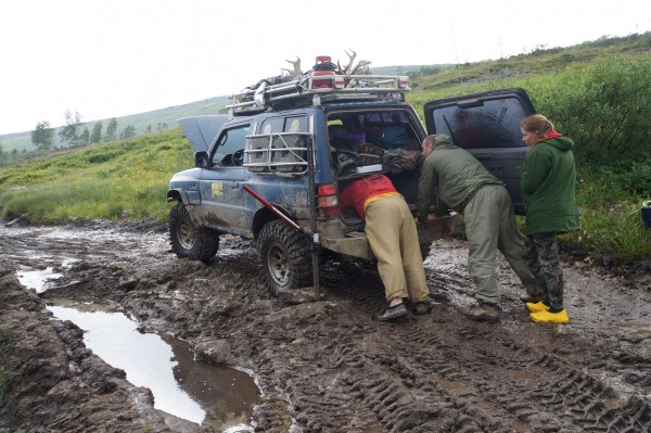

Отъехали от места стоянки всего километра полтора, как заглох наш Паджерик. Почему заглох – не понятно. Ну лежит в паре метров сзади вывернутый нами валун, ну был очередной удар снизу, но какая тут связь…
Лазили под капот, что-то смотрели. Потом отсоединили трубку подачи топлива на форсунки и утвердились в мысли, что топливо не идет. Значит бензонасос…
Картина нарисовалась такая: Бак у нас подмят был давно, а тут еще за поездку защита превратилась в лохмотья. И вот мы бьемся баком об очередной камень, он вминается еще сильнее и пережимается доступ к топливозаборнику. Бензонасос работает всухую, но, понятно, недолго. Запасной бензонасос был, но в бак не влезал, поэтому его пришлось выправлять домкратом. За время ремонта мимо нас проехала группа квадриков, во главе с Соколом – они возвращались с МаниПуни. Сокол тащил за собой дохлый квадрик с хозяином-манси. Поинтересовавшись, не нужна ли помощь, они проехали к перевалу. А мы, закончив ремонт, поехали следом. Небо хмурилось, облака спускались все ниже и когда подъезжали к останцам, они как бы вышли к нам из тумана. Вокруг останцев полно следов пребывания человека. Особенно много пробок от шампанского. Для кого-то это точка прибытия. Отсюда только обратно…
