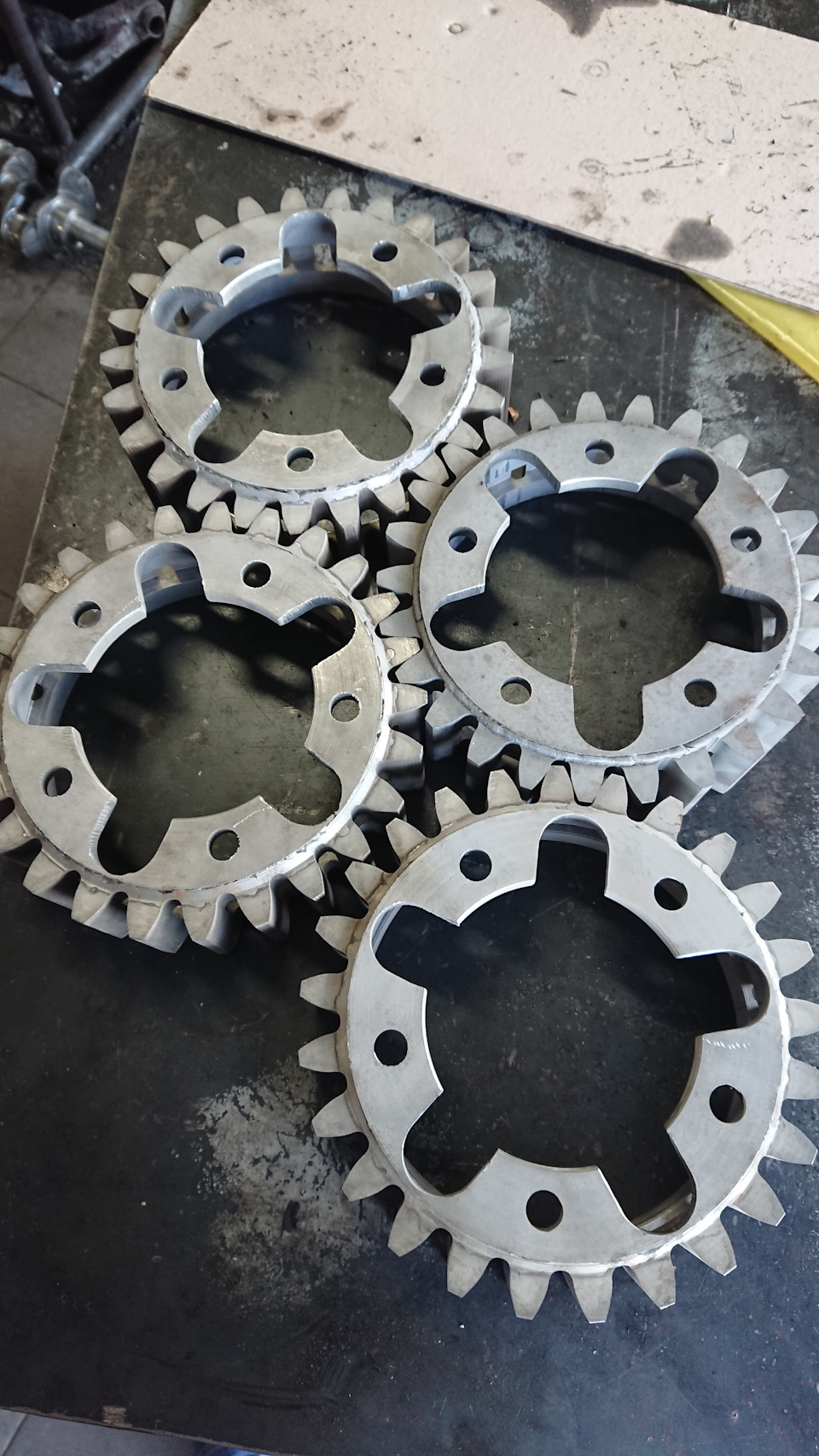

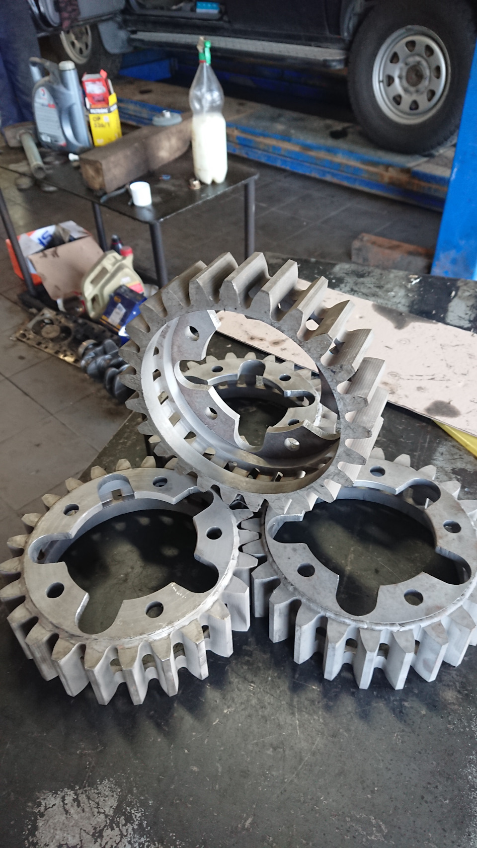

Шестерни. Редуктор начал себе комплектовать.

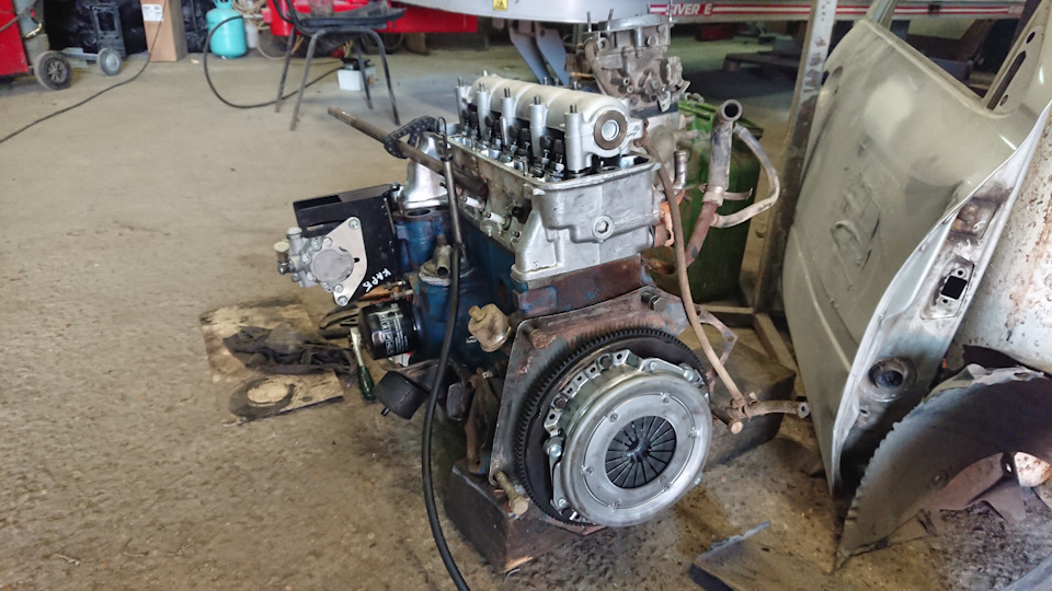

Сборка двигателя началась:
От старого двигателя только блок остался
Новое сцепление
Насос гура новый, нашёл свое место.
Новое сцепление

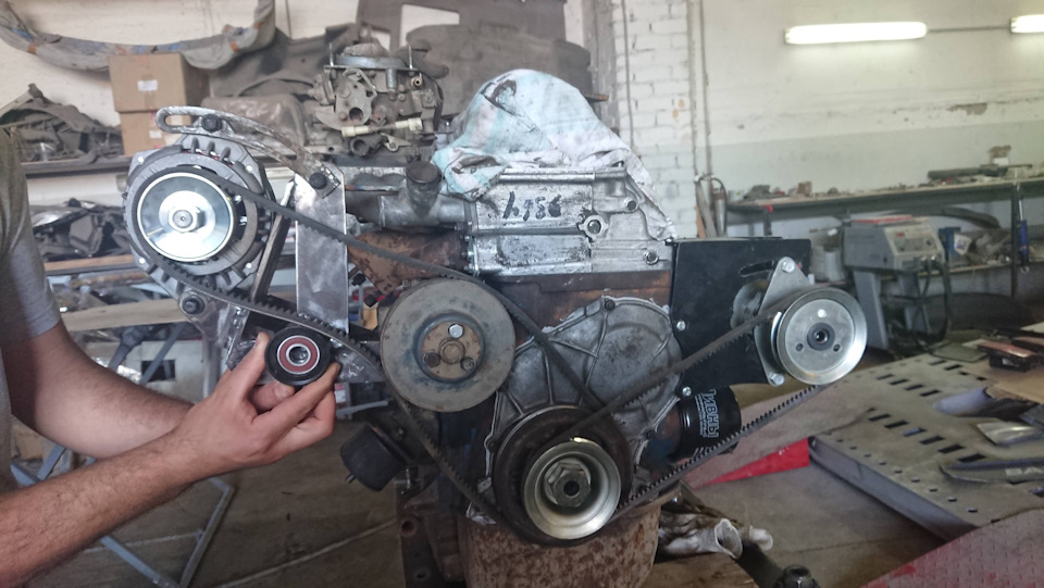

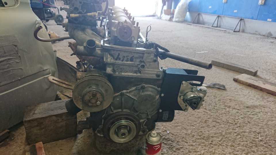

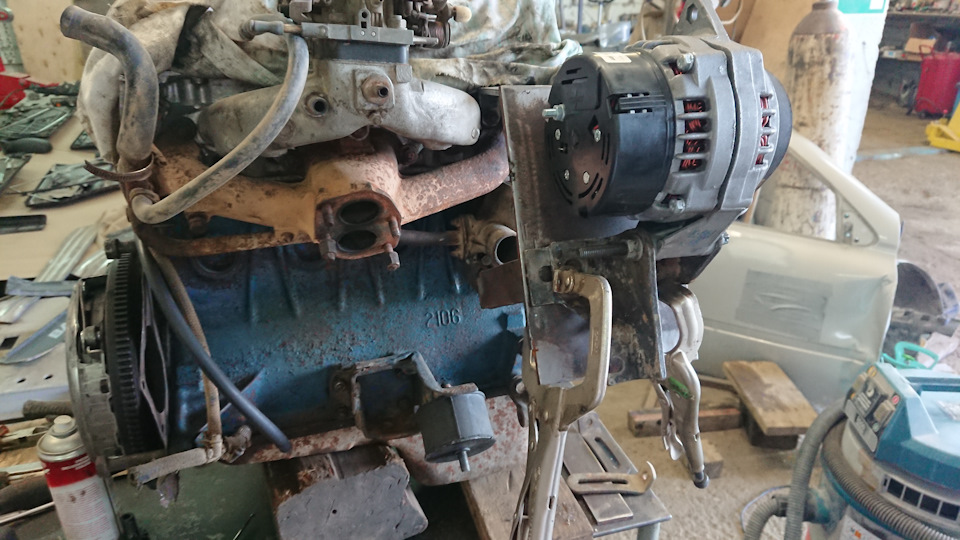

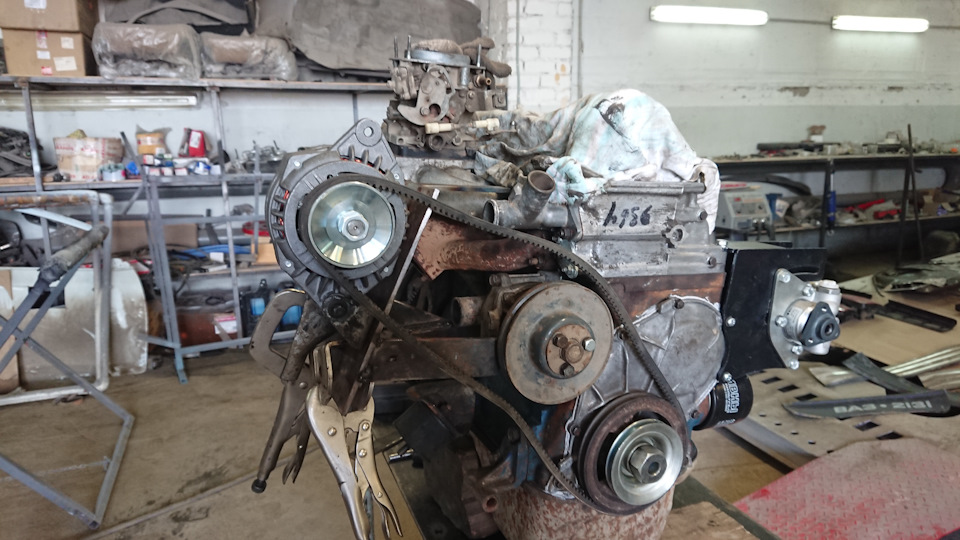

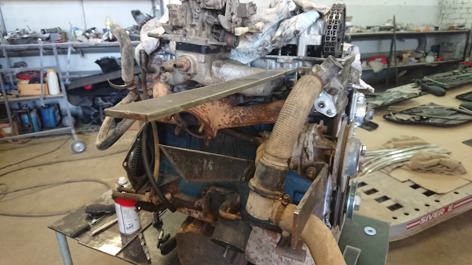

Перенос генератора.

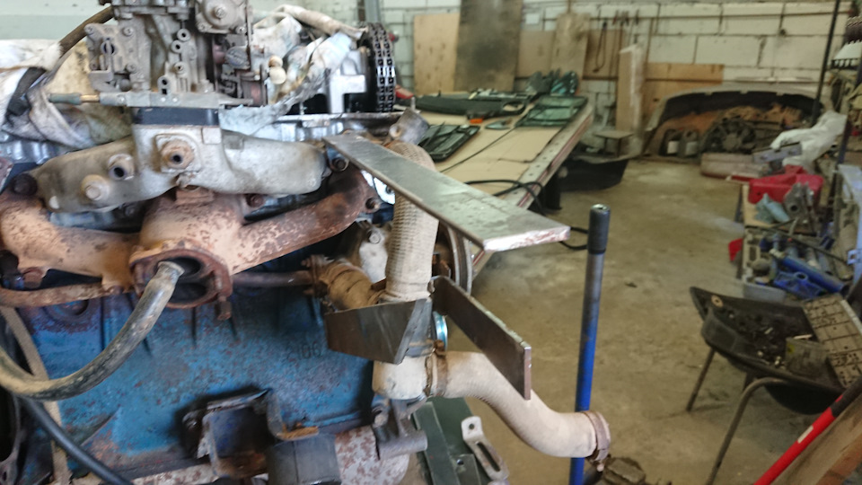

Крепление конструируем
Моторный отсек пульнули
Перенос генератора. 2
Домыслили, вроде получилось!
Теперь решаем дополнительно ставить ролик или нет.

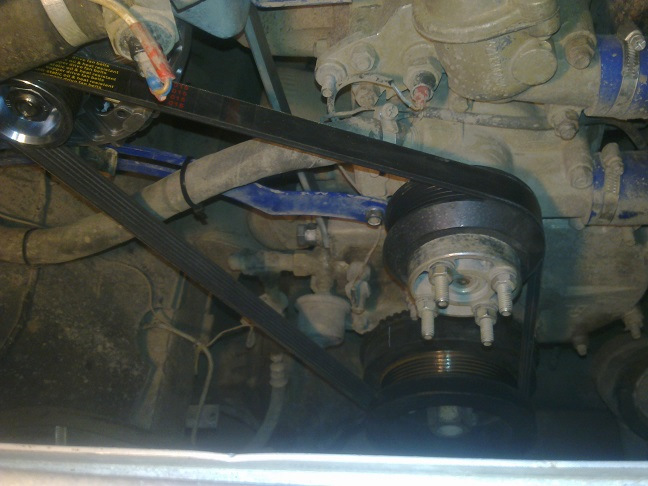

Да уж, маловат обхват.
Да помпе много и не надо, но я бы сразу это все на поликлин переделал...
У меня на уазе с поликлином и поднятым генератором вот так охват получился
С вентилятором не пробовал, рукой шкив помпы можно провернуть, ремень проскользнет. Но при работе мотора все ОК.
У меня охват помпы еще меньше. Зато шкив колена с обводным роликом градусов на 210 наверное прилегание. При мощном генераторе и насосе гура на этом же ремне нагрузка там хорошая...У меня на уазе с поликлином и поднятым генератором вот так охват получился
Мне идея роликов претит, вспоминается как на прокатке др Бани народ ролик менял в темнеющем лесу, хорошо еще подходящий нашелся... Генератор у меня 110А, поликлин не визжит даже в воде.У меня охват помпы еще меньше. Зато шкив колена с обводным роликом градусов на 210 наверное прилегание. При мощном генераторе и насосе гура на этом же ремне нагрузка там хорошая...У меня на уазе с поликлином и поднятым генератором вот так охват получился
Да если ролик сверху, а не как на 409-м моторе, и всегда есть запасной - время замены пара минут. Хотя, знакомый в валищево на своем патриоте в центре лужы поменял роликМне идея роликов претит, вспоминается как на прокатке др Бани народ ролик менял в темнеющем лесу, хорошо еще подходящий нашелся... Генератор у меня 110А, поликлин не визжит даже в воде.
минуты за три-четыре. Я думаю, он бы это смог сделать так же быстро и с закрытыми глазами :)
Но мы что-то загадили тему нивы и редукторов своими обсуждениями. Приношу извинения, уходим в технический раздел :) Андрей Борисович, ставьте ролик, только сверху, чтобы легко менять было :)
Развлекайтесь! Я думаю многим полезно будет знать мнение опытных товарищей!Да если ролик сверху, а не как на 409-м моторе, и всегда есть запасной - время замены пара минут. Хотя, знакомый в валищево на своем патриоте в центре лужы поменял роликМне идея роликов претит, вспоминается как на прокатке др Бани народ ролик менял в темнеющем лесу, хорошо еще подходящий нашелся... Генератор у меня 110А, поликлин не визжит даже в воде.
Перенос генератора. 3
Принято решение, ролику быть.
Скорее всего этот вариант не пойдёт.

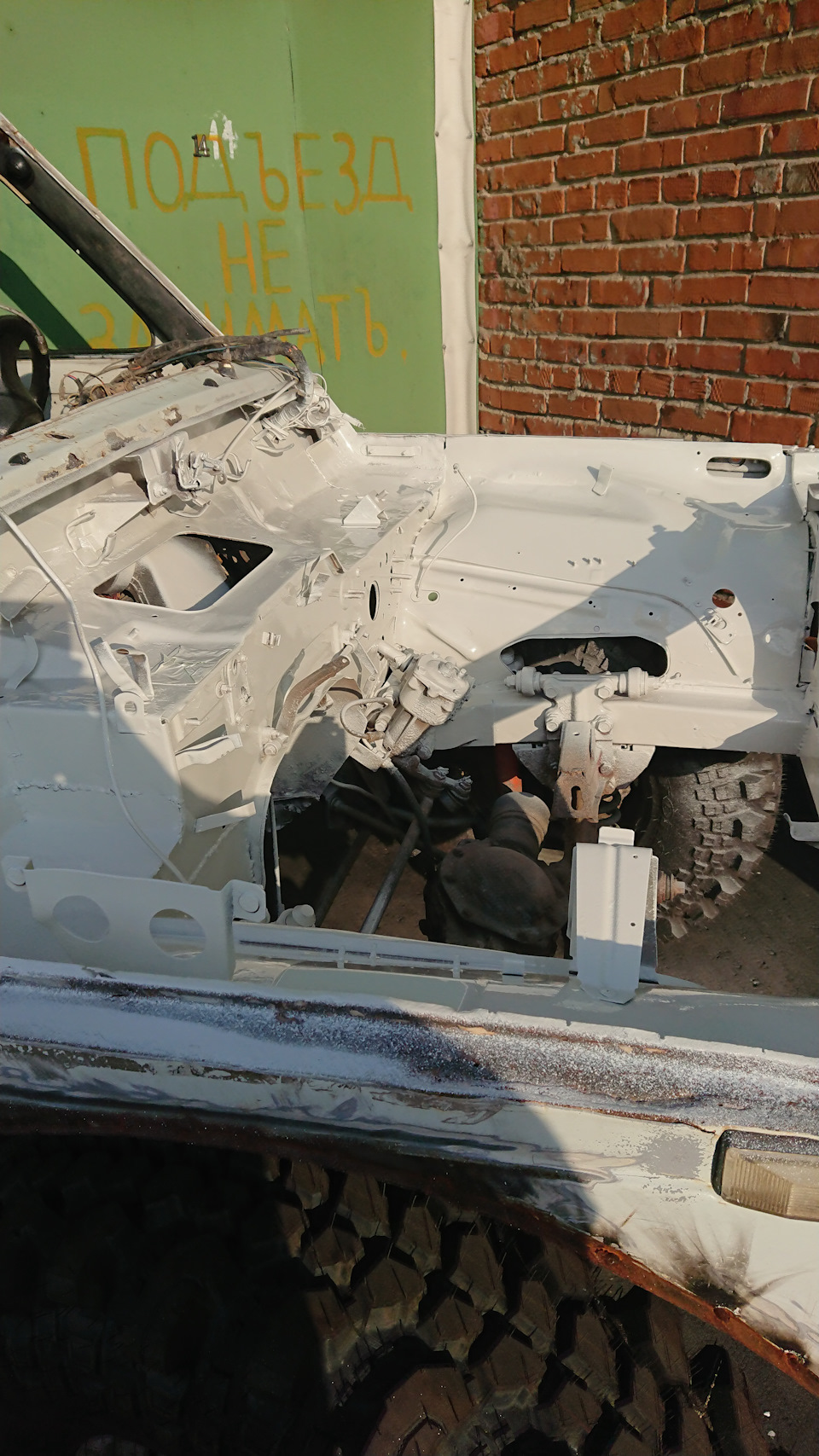

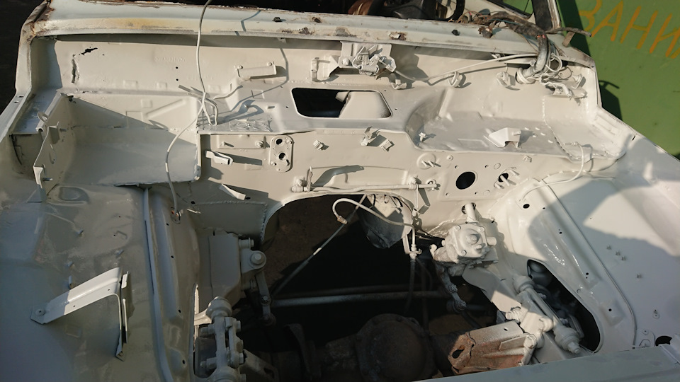

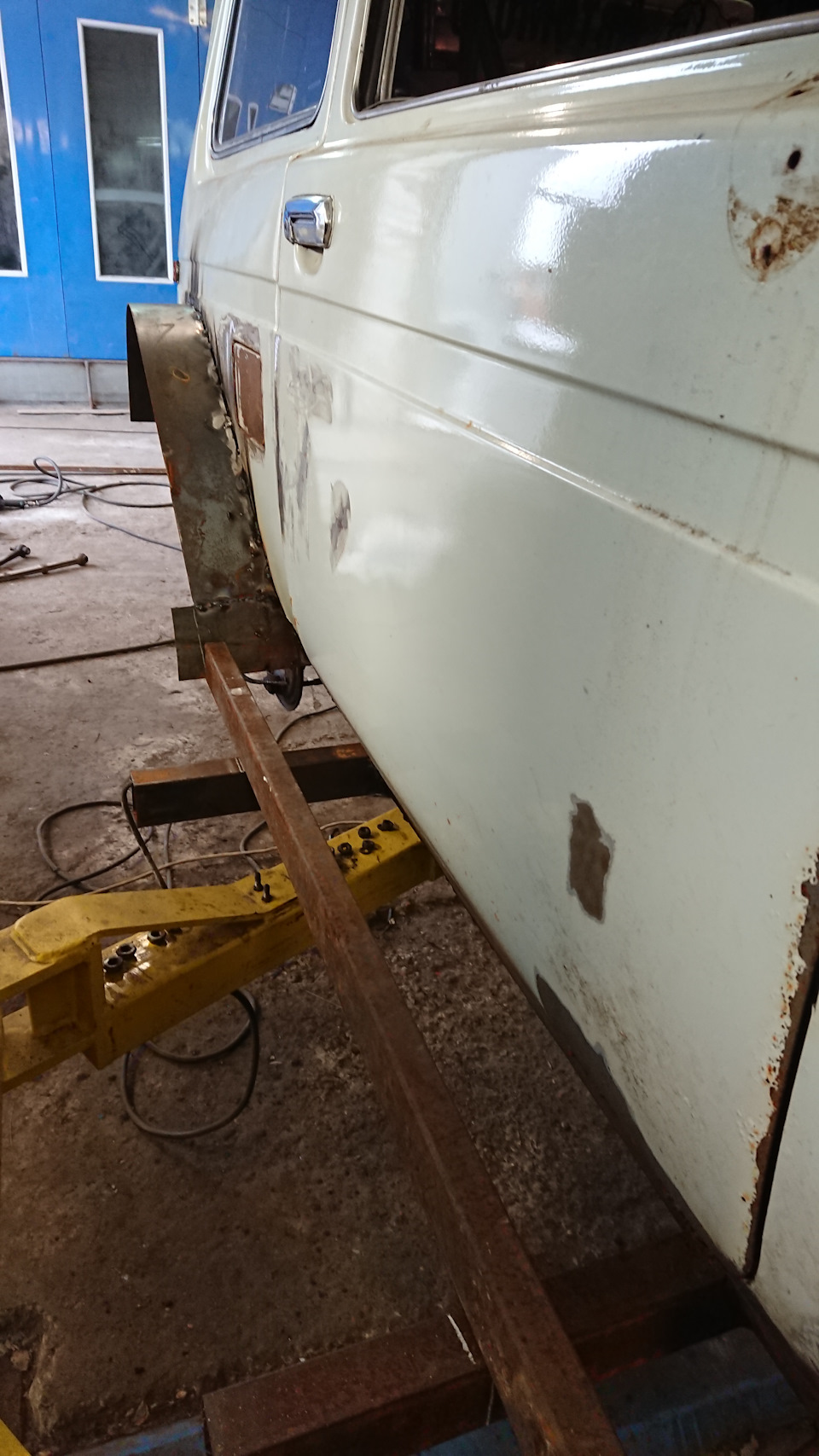

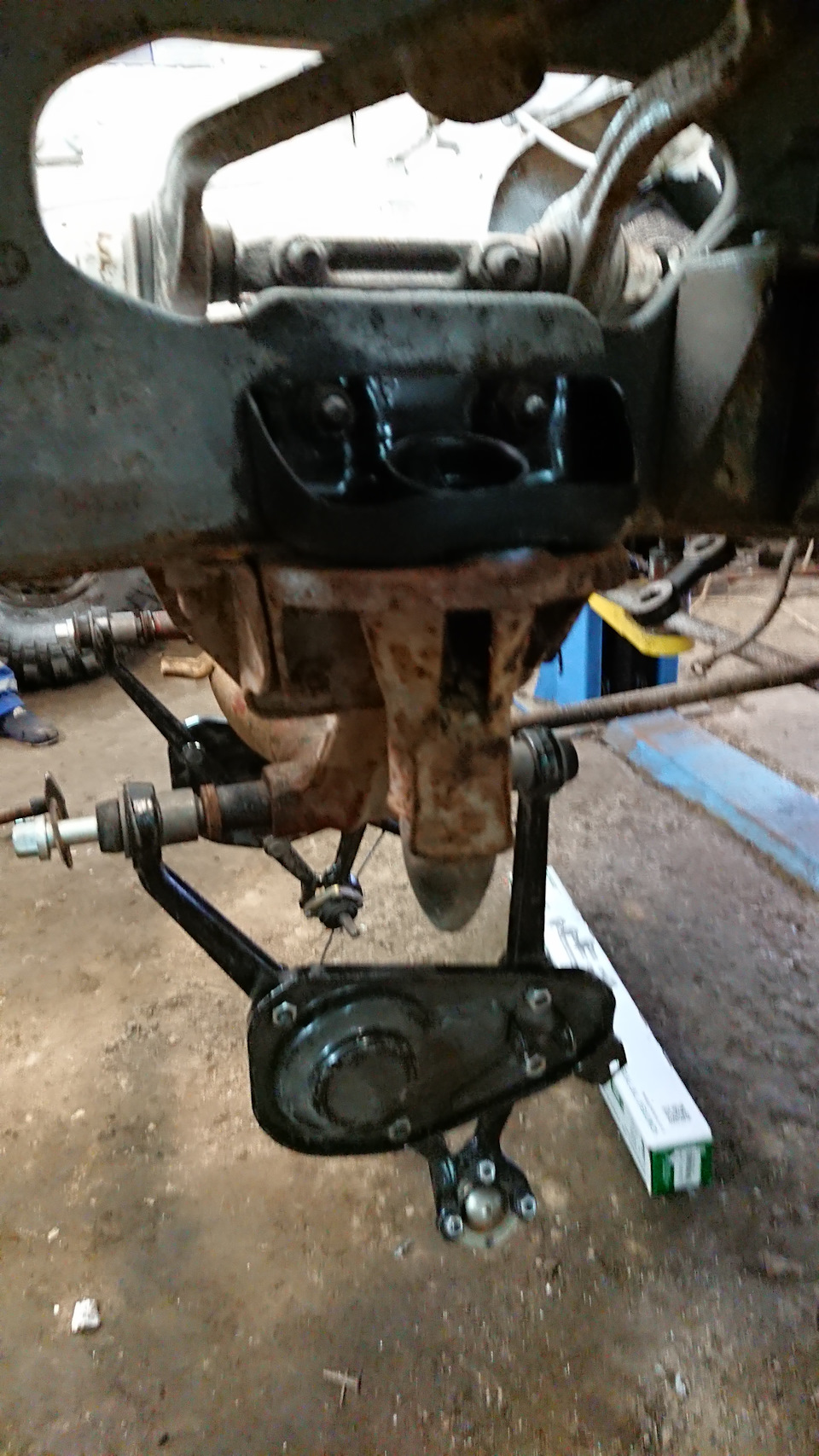

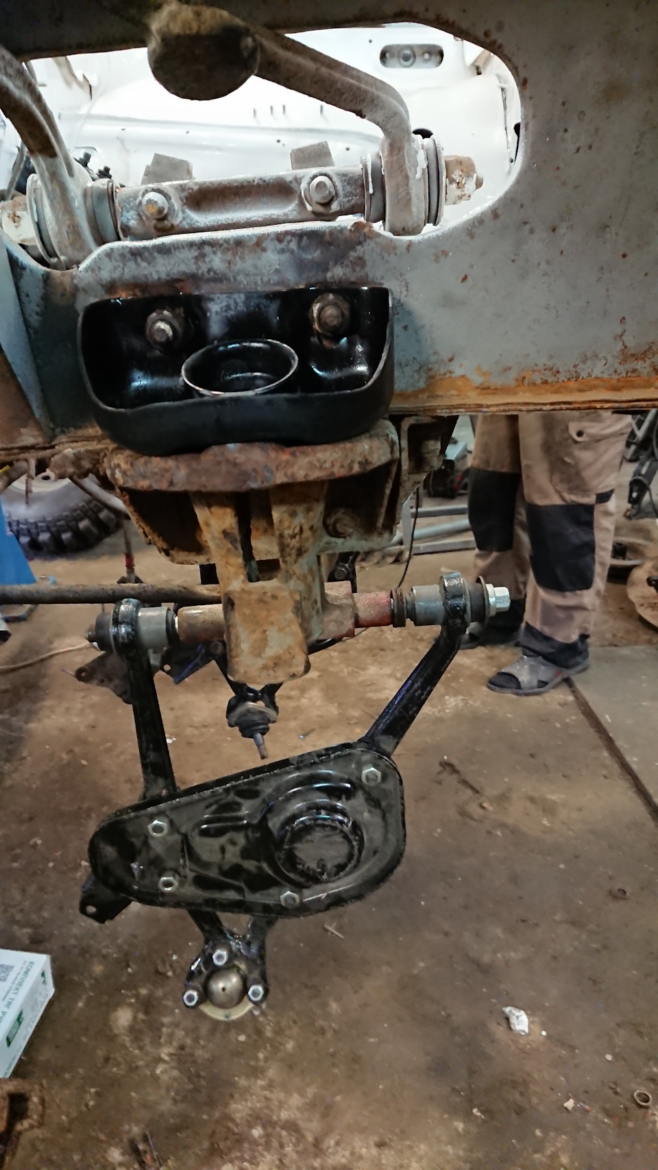

Подвеска, расширители арок.
Правая сторона.
Левая сторона
Задний мост
Расширители арок и пороги будут единым целым.

Правая сторона.
Левая сторона
