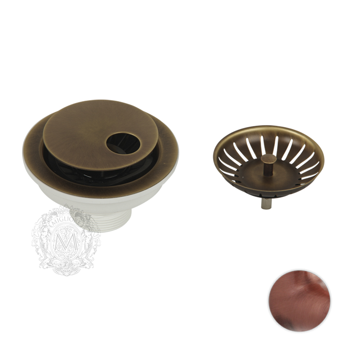

На яхтах мелких (швертботах) есть оснастка для удаления попавшей внутрь воды - эжектор. Мы его называли "сосалка" - потому что работает на ходу, высасывая с характерным звуком воду, даже будучи ниже ватерлинии, при этом его можно закрыть принудительно и герметично. Выглядит вот так
Думаю что специально такое покупать смысла особого нету, вряд ли кто будет способен долго двигаться достаточно быстро по дну водоема для откачивания попадающей воды d05 , но сама идея лючка приличного размера, который открывается\закрывается одним движением руки за рычаг, имеет место.
У меня в Дайхатсу стояли сливы сделанные из сифонов для раковин с резиновыми затычками, очень удобно было пользоваться.

Хорошее решение!
#103 Сообщение Светка » Сб май 19, 2018 14:35
Отличное решение!на вооружение!
