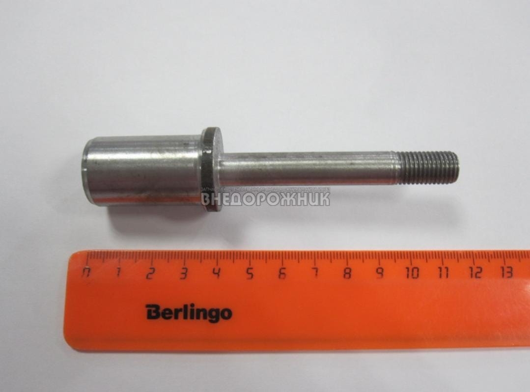

Народ, надо вот такая вот деталёвина:
ОСЬ ОПОРЫ РАЗДАТОЧНОЙ КОРОБКИ ВАЗ 2121,21214.
Эта ось выходит из раздатки и на неё одеваются подушки, которые крепятся к кузову.

Что-то в каталоге такой детали нету отдельно чтобы с номером. Сразу идет картер с завода с запрессованными этими осями. Значит путь к токарю.

В каталоге их нет отдельно, а по факту они есть и у них есть каталожный номер. Нашёл во Владимире и в Красноярске. Но это долго ждать, а мы кататься хотим))).
В итоге только на токарном выровняли цилиндр, просверлили отверстие 8.5 мм и нарезали резьбу с шагом 1.5 и придётся закрутить болт или шпильку.
